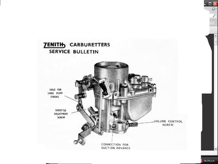

Santiago,
Podrías señalar en que parte de este es el escape

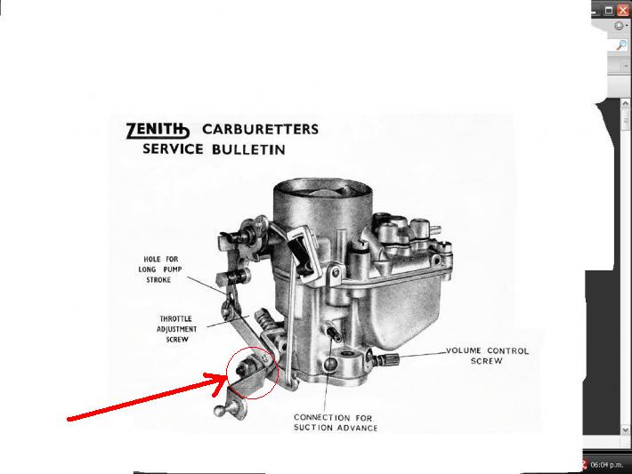

Notapor superman » Mié Mar 10, 2010 7:19 pm
listo aca esta el tornillo que falla y deja salir gasolina

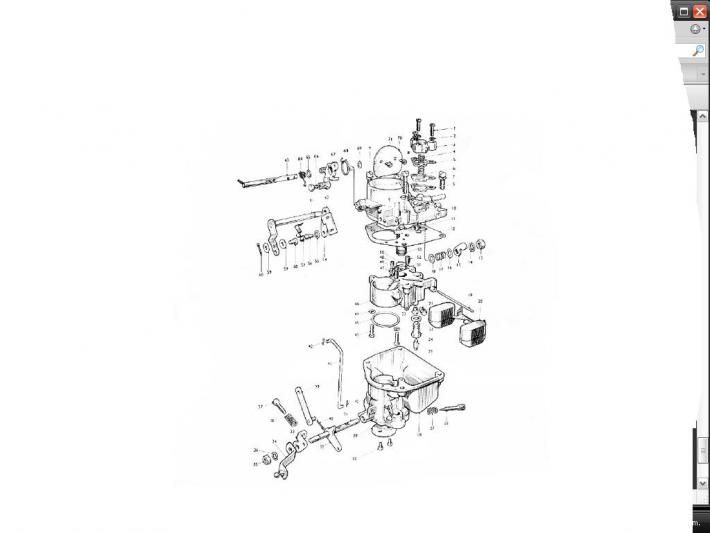

Notapor LandCasco » Jue Mar 11, 2010 7:43 am
ese tornillo??? fiajte en el despiece q ese tornillo es parte del eje de la mariposa, no puede salir gasolina por ahi, se me ocurre q por ahi esta MUY pero MUY rebalsado el flotante para q tanta gasolina corra por el eje de la mariposa y salga por ahi, hay una foto real??
Ojo q si esta tirando la gasolina para adentro del motor te licua el aceite y te lo arruina
